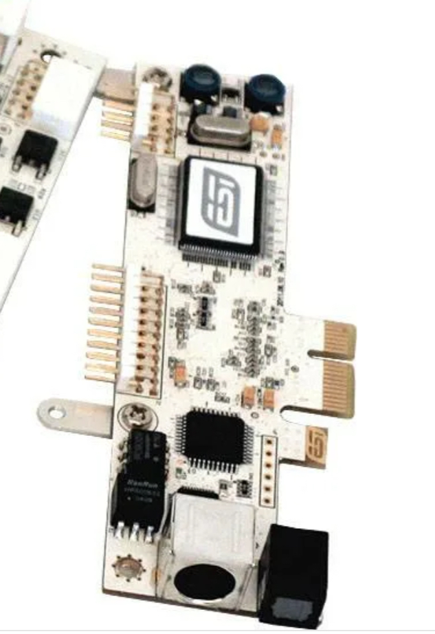

понял, но без аналога не удобно, а ещё у меня есть штекер миди, можно с ним сделать коакс?
Дмитрий Б.
18 Янв 2022
2,875
2,154
96
Можно, только лишний разъем в линии.
В общем-то в Джульетте неплохой ЦАП.
Пробуйте сравнить ейный ЦАП и усилительный на слух.
Что больше нравится, то и пользовать.

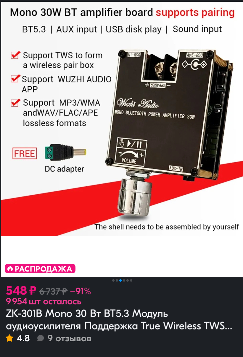

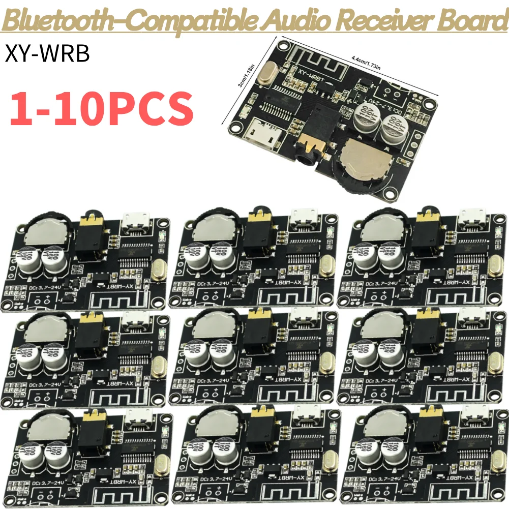

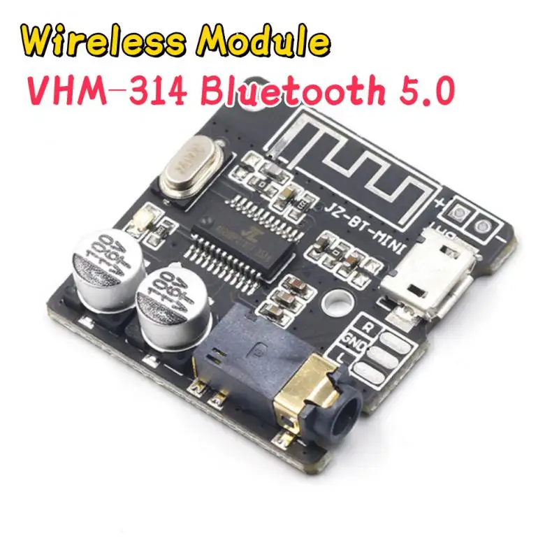

Блютуз наушники єто, наверное, к смартфону?
Я хочу к ноуту приладить два легких ширика с маломощньіми усилителями от аккумуляторов (чтоб без проводов)
Но как сказать ноуту, чтобьі он передавал вьіход с AIMPa по блютузу?
Что-то типа такого?
uriy
22 Янв 2024
874
800
Ukraine
Ну вы прикалываетесь? Есть блюутуз передатчик и есть блютуз приёмник, какая разница где этот блютуз передатчик стоит? В ноубуке, в телевизоре или в смартфоне? Нет ни какой разницы, вы блютуз наушники можете подключать как к телевизору, к ноутбуку, или к смартфону, само собой если в оных есть блютуз передатчик.
Ни как, он умный, когда он увидит блютуз соединение он будет звук выводить на блютуз, в крайнем случае в винде есть функция выбора устройства вывода звука.
Что-то типа такого?
Вы там буковки TWS видите, если они там есть, то значит оно. Для кого ИИ трудился, расписывал всё это? Подвох блютуза в том, что более менее качественный блютуз для музыки начинается с версии 5,0. Но там опять же есть подводные камни. Можно и на 5,0 получить шлак. Обычно чем дешевле модуль, тем хуже звук, проблема блютуз чипов не только в доступности версии блютуза, там часто на ЦАПах экономят сильно.
