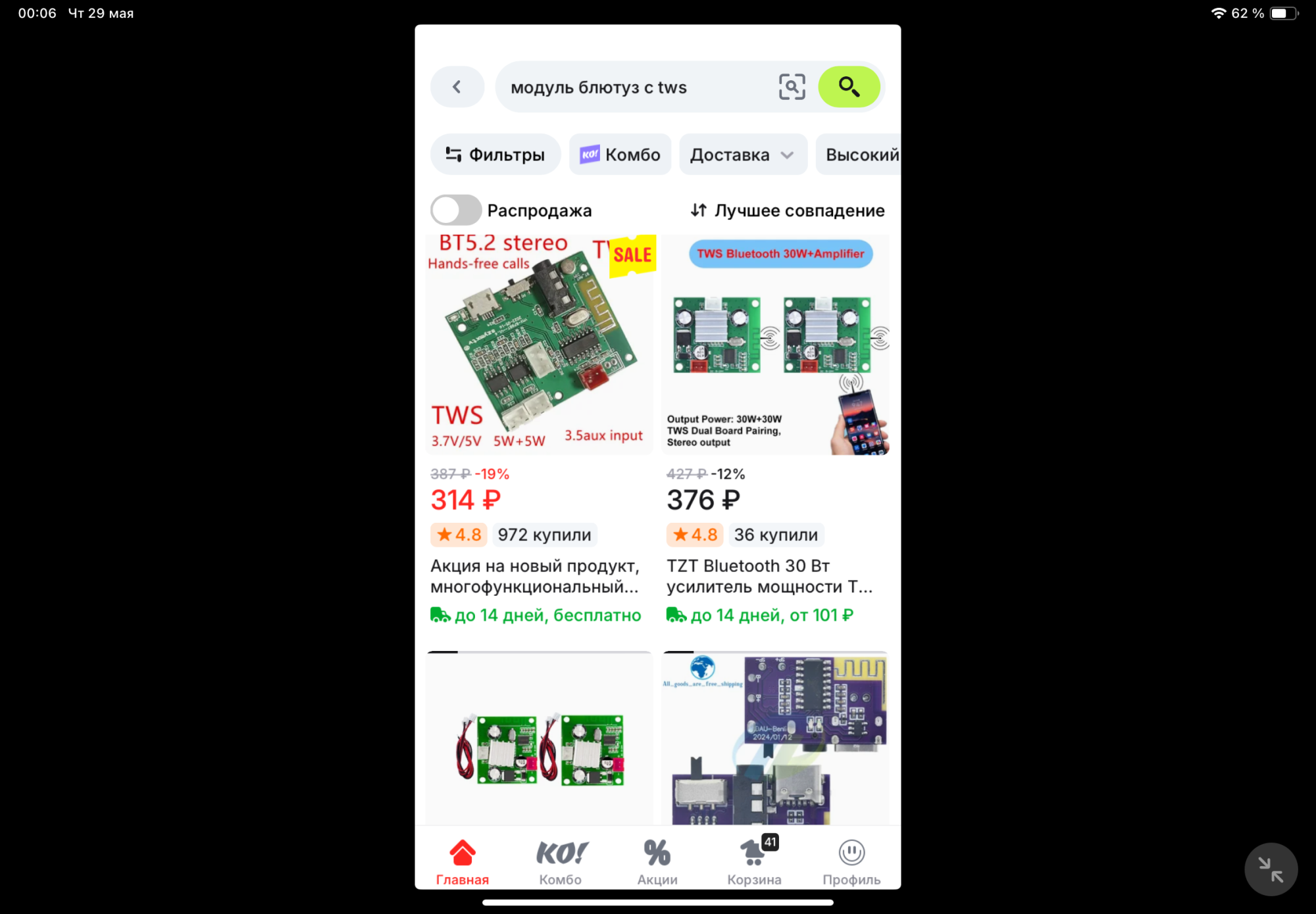

Я в поиске на Али набрал true wireless stereo module (TWS), он єто и вьідал
Буду искать
Сразу выдает модули с TWS

Что-то типа такого?
Буду искать
Любой из этих модулей (которые у Вас по ссылкам) приймет Ваше стерево. Перепробовал их простенько-дешёвых 100500. По звуку примерно все одинаковы.
Гляньте ТУТА и далее.
Советую брать с разъёмом Type-С.
*) Хотите весьма приличный по блютузу(?) – то ищите на чипе CSR (Cambridge Silicon Radio).

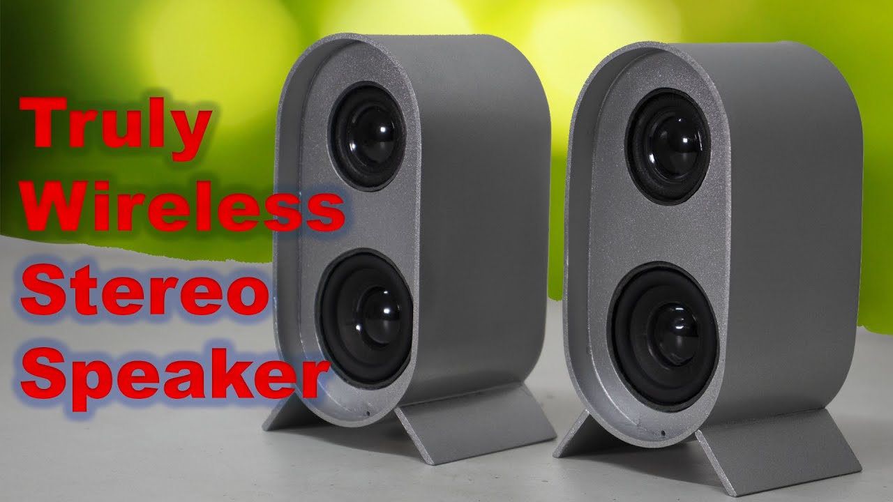

Вопрос про прием L и R каналов разными модулями в отдельно стоящих колонках.
12 Янв 2022
379
160
21
Калининград
Георгий
Виктор Я
26 Мар 2024
1,265
542
40
Николаев
Ну принимайте оба канала, а выводите нужный.
Я правильно понял, что оба приемника ссинхронизируются с ноутом и в одном я вьіведу левьій канал, а в другом правьій?
Как работает блютуз?
Єто передатчик, которьій модулируется цифровьім потоком, а в приемнике стоит ЦАП и преобразует в два аудиоканала
Как же все-таки ноут скажет двум приемникам, чтобьі они работали синхронно?

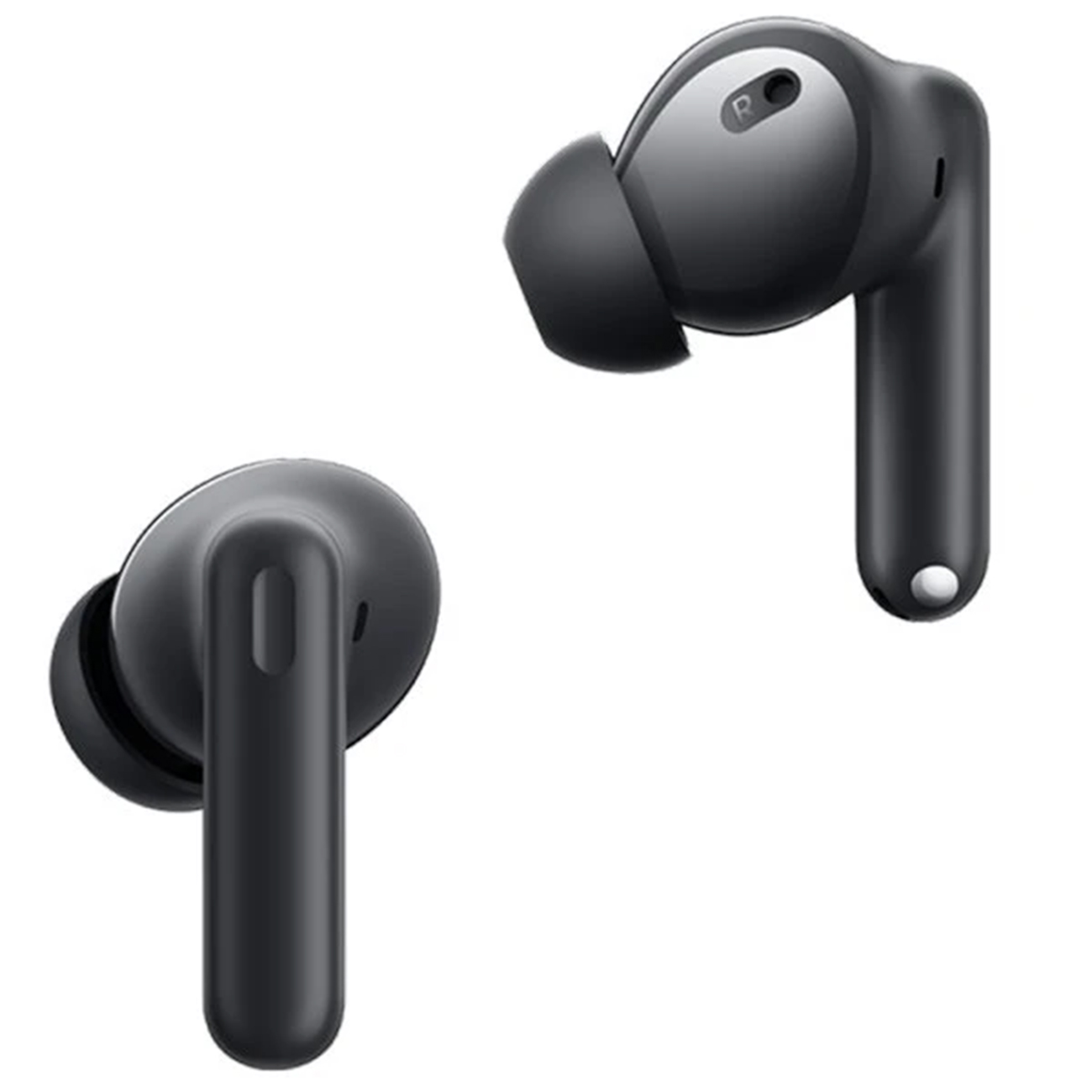

Сразу не врубился, сейчас дошло
Наушник с литерой L всегда ведущий, и он сопрягается с передатчиком BT, а вот между собой "ухо" L и R (ведомый) синхронизируются по своим "местным" протоколам!

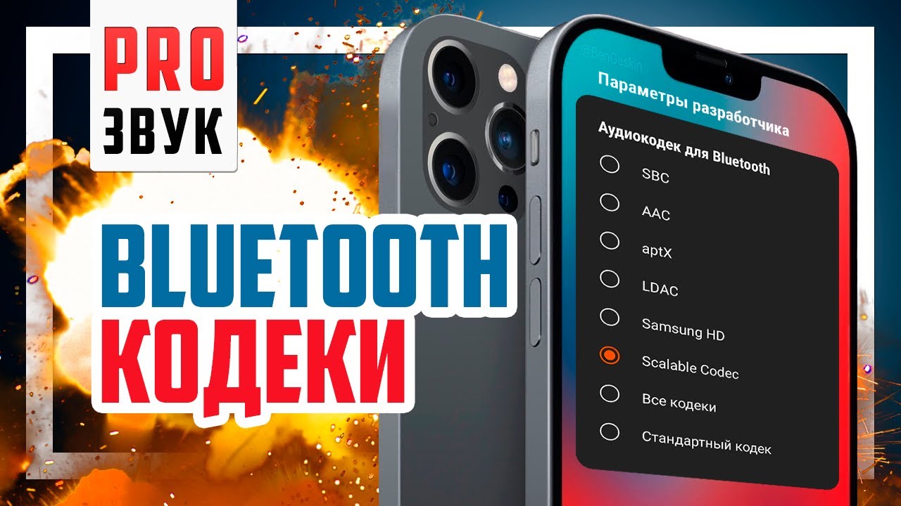

Ютуп в помощь.
Про кодеки

Думаю, проще и дешевле вытащить модули из БТ наушников с дохлым аккумом. Как здесь -

А кто-то хочет супер качество? Для прикомповой бубнитолы вполне. Можно с aptX HD поискать, если уж очень надо, только сможет ли ноут?

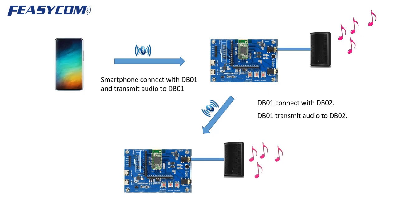

Так разьясните отстающему - КАК два приёмника Блютус могут одновременно подключиться к одному передатчику? Или подключается один, а потом к этому первому - второй?
Дмитрий Б.
18 Янв 2022
2,875
2,154
96
Второй к первому. Как и в наушниках.
