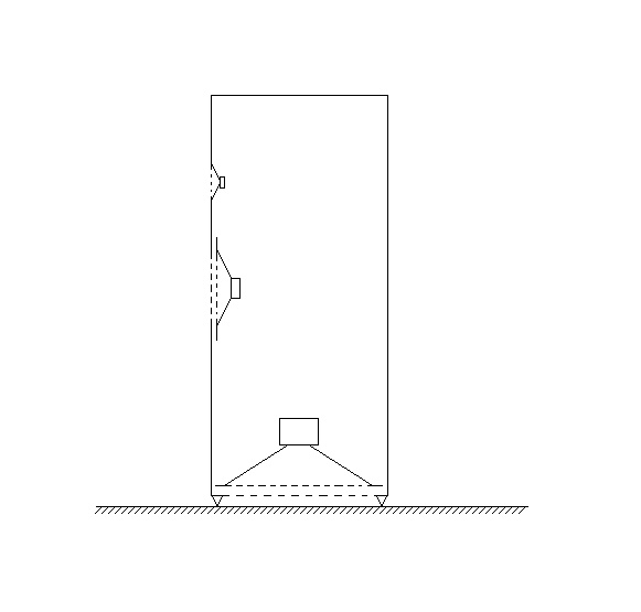

я понимаю, что клейстер для бумаги - решающий фактор в получении звука в ящике размером с холодильник, но у меня вопрос. Если в рез-те будет дефицит низов, у Вас предусмотрено размещение НЧ внизу? Нууу, например как здесь, у Шабада.

Константин, я в первом посту обозначил - "...съемная рандомизирующая решетка, переходная панель отвязанная от корпуса, гашение стоячих волн, возможность расширения АС до 3-х полоски..." А как будет на самом деле посмотрим, рановато еще об этом. Как бы там ни было, а разметка на днищах (готовые ждут своего места)) нанесена. Думал даже заранее незаконченные пропилы сделать для облегчения работы в случае такого решения, но оставил это. Прикинул, что вырезать смогу, если потребуется, без проблем и на готовом ящике. Днище никак не предполагаю отделывать. Но что-то мне подсказывает что обойдусь я своими 60-70-80 гц.

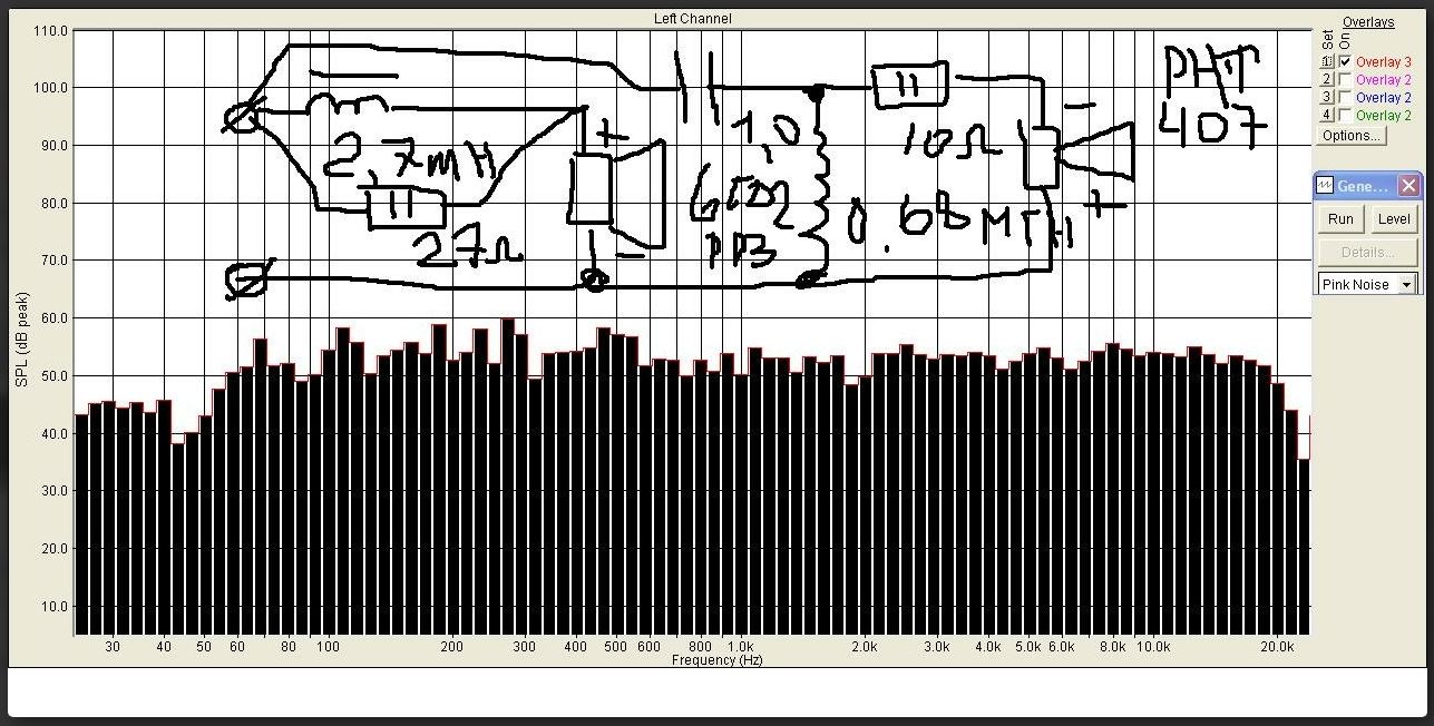

Вы об этом фильтре?

иМЕННО он. Но. Гасилка к пищале разгружает фильтр, уменьшая емкость и увеличивая индуктивность. И если убираем гасилку. то получится примерно так: емкость 2.2 мкф- 2.7 мкф, индуктивность берем в районе 0,33- 0,47 мгн-0,5 мгн
Ух ты! Спасибо Александр. Готовое решение. Благодарен премного. Буду смотреть где можно заказать катушки - конденсаторы. До сих пор оперировал исключительно старые МБГО.
Книги не задвину ) - готовые решения, кроме прочего, должны еще и верно пониматься.
...если убираем гасилку...
Перечел внимательно тему по 6гд-2 в щитах, по фильтрам в частности. Появился вопрос. Вы пишите "...в щите пищалка перекрикивает басовика, нужна гасилка, а в ящике басовик перекрикивает пищалку, нужна погромче, все гасилки долой..."
Я строю ОЯ. что ближе к щиту чем к закрытому корпусу. Значит ли это, что вариант БЕЗ резистора из #143 - это просто вариант, но основной тот что на скрине с резистором? Или все-таки вариант БЕЗ сопротивления в этом ящике будет уместней ? Заплёл :) но надо разобраться. Дело же в том, что не построив ящик не услышу что выпирает больше, а комплектность можно готовить уже сейчас. Здесь только опыт.

Я все расскажу. Открытый ящик тот же щит, почти те же потери внизу из-за АКЗ, значит, задача обвалить торчащую уровнем средину до уровня оставшейся басовой полки, общий уровень НЧ-СЧ получается небольшой. значит, пищалку включаем через делитель или гасилку, чтобы восстановить баланс средина-верх. В принципе, схема выше для щита на 6ГД-2 и Пишке 409 годится и для 407й, но нужно уточнить на слух полярность пищалы, это несложно.
Например, в колонке двухполоске с динамиком ЛМТ1045 от Дмитрия Рутковского и пищалке РНТ-409 пищалка отпущена на полную, без гасилок и то, еле догнала ширика отдачей.
А в щите придется валить пищалку и сильно. Потеря на средине велика. Иначе средина выпрет и бас вообще исчезнет испуганно.
Насчет открытого ящика.Принято считать, что ежели сделаем глубокий ящик. то добудем низа выше крыши за счет удлинения пути для короткого замыкания на низу. Оно так. только боковые крылья нагонят резонансов в откровенно мерзкой полосе. И от звука останется нудная мычалка. Так что осторожнее к боковыми стенками, их желательно снизу пошире, а кверху поуже до мизера., сантиметров до пяти -десяти.Верхней крышечки-бортика тоже касается.

Отлично. Все встало по местам со всеми уточнениями. Еще раз благодарю. Займусь комплектацией фильтров.
Правка. пока писал ответ появилось новое собщение. Начну с конца - конструктив ящиков уже не изменить. Пусть будет как будет. Я действительно очень рассчитываю на боковые решетки как на инструмент, позволяющий гасить внутренние резонансы. Узнать смогу только по факту. А по фильтру - спасибо за подробное пояснение, вопрос снят.
