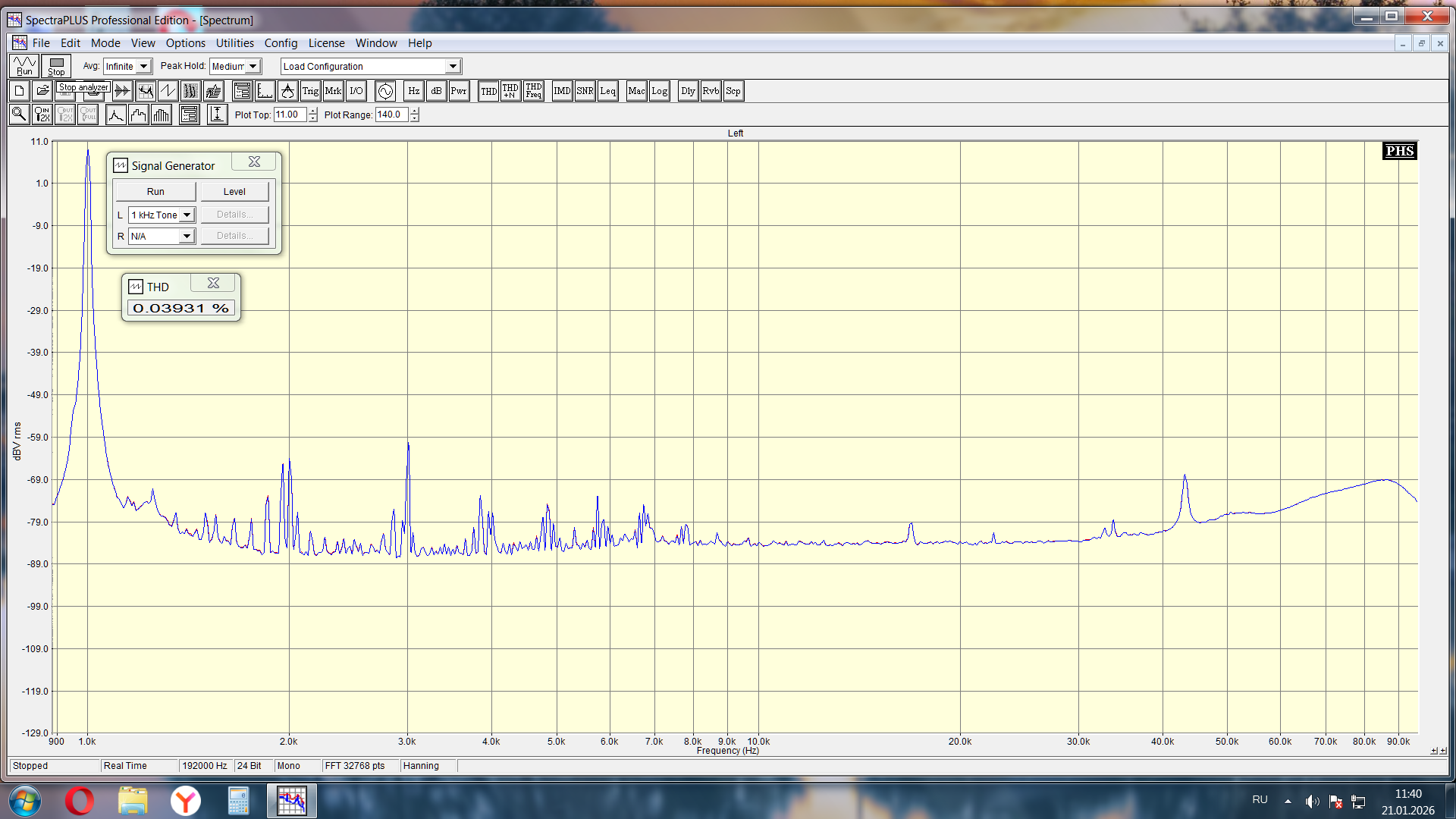

проверил ИТ с N5551
это спектрограмма с 2540, вых 3в, на анодах диффа прим 220в, на катодах прим 6,5в
это с 5551, вых 3в, на анодах стало прим 170в, на катодах прим 3,5в
Нужно ток отрегулировать, что бы одинаковый был и там и там.

Вообще, на этих частотах разницы быть вообще не должно, за исключением четных гармоник, с биполяром, они теоретически будут выше.
судя по спектрограмме биполярник похужее полевика :(
кстати. я бы посоветовал генератором в спектре- не пользоваться. лучше скачать REW. Сталкивался с проблемами именно программного генератора спектры и именно на 1кГц.
REW пока не осилил, да и шнурок надо другой для измерений
Хотя и по этим измерения в спектре видна разница

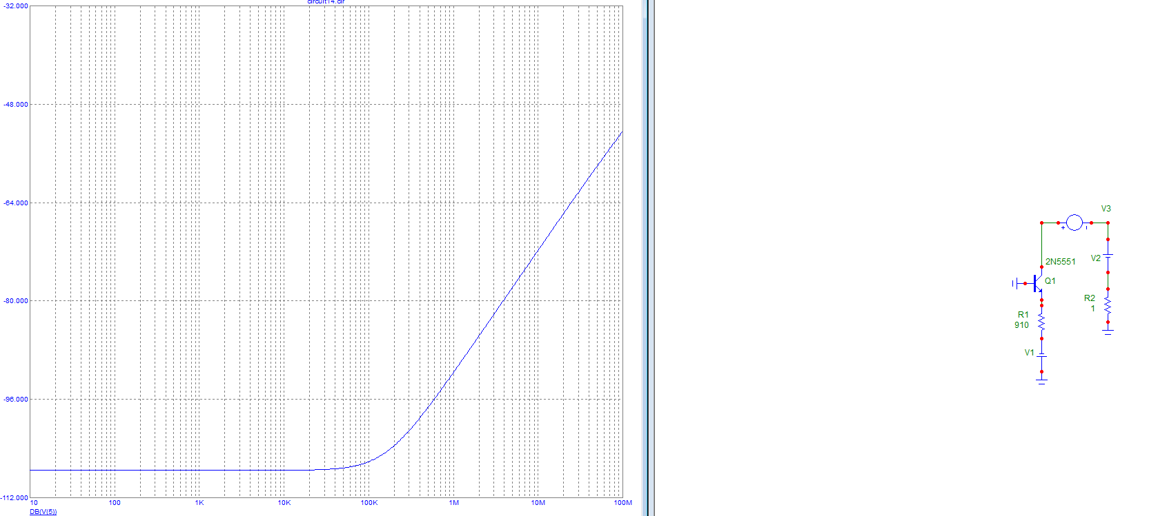

Интермоды 100Гц появились. Это из подземного питания лезет. Ток через ИТ равен 60 вольт делить на 3 кОм. Если в 60 вольт пульсации, то и ток будет пульсировать. Можно поставить в подземное питание стабилизатор LM79хх вольт на 12-18 и соответствующим образом скорректировать резистор. Например, если LM7918, то резистор 910ом.
С транзистором 2N5551 и питанием -18вольт динамическое сопротивление будет не менее 200кОм вплоть до 100кГц. С транзистором BC547С и таким же питанием картинка почти такая же как для -60 вольт.
Одобряете? Или есть лучше варианты? Я сходу не нашел.
Одобряю. Универсальные хорошие транзисторы и стоят недорого. Их можно много где использовать.

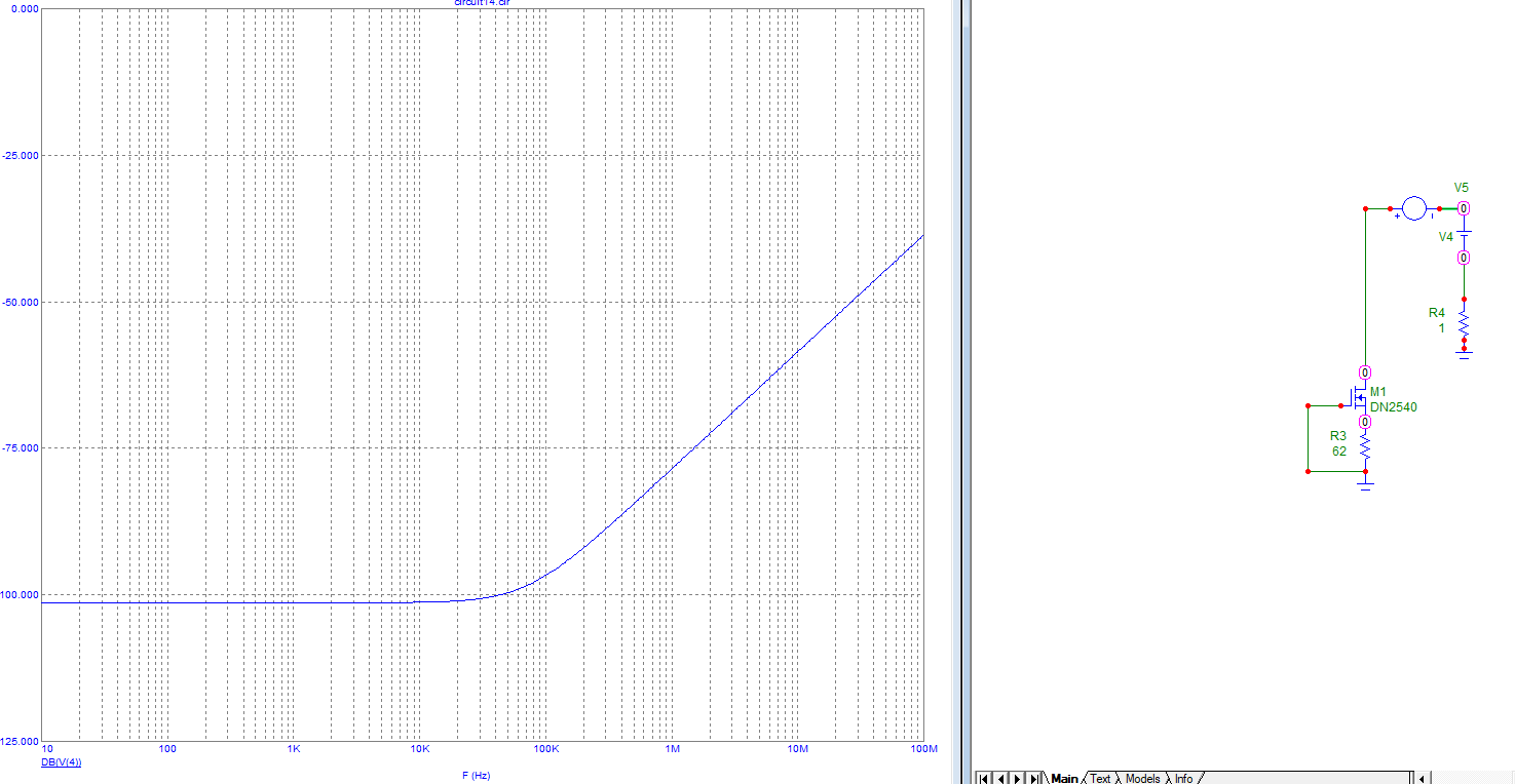

ИТ на одинарном DN2540, 20мА. Динамическое сопротивление около 100кОм вплоть до 100кГц. Можно очень успешно применять, если есть где брать задёшево.

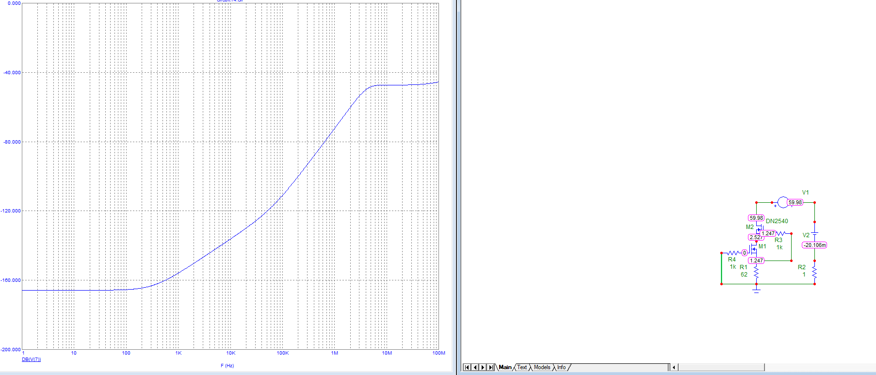

На двойном DN2540 и с питанием -60 получается дорого-богато, но так хорошо, что даже не знаю - зачем так хорошо-то? В моей схеме по-любому подземный стабилизатор есть на питание сеток. Поэтому обойдусь как подешевле.
