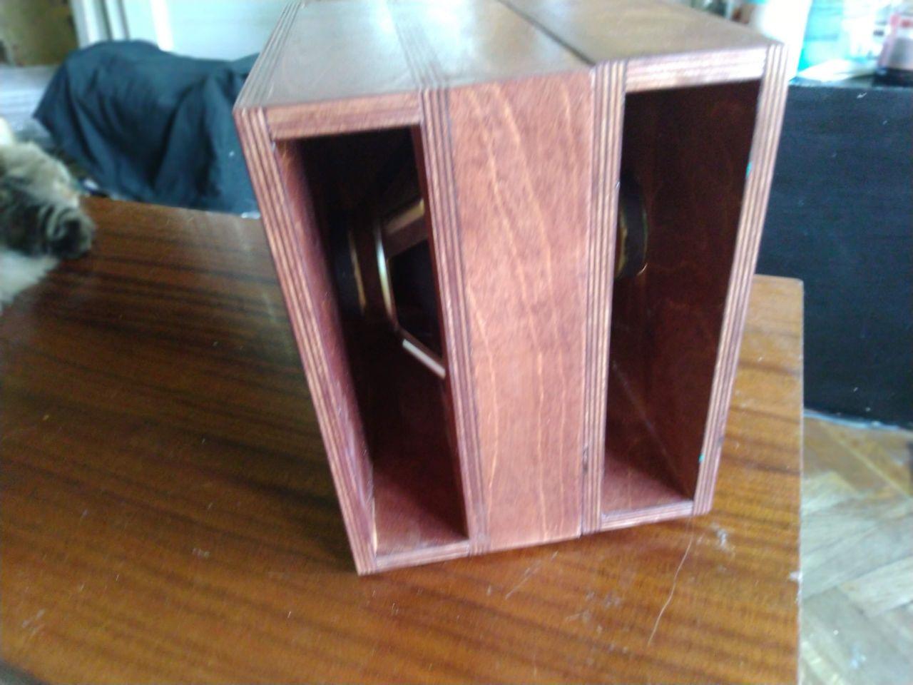

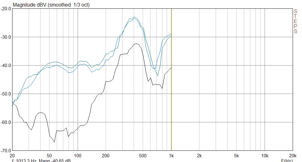

Видел у Визатона на сайте такое,
Да, было.
Бандпас вроде называется.
Это совсем-совсем другое.
тестовый на 8 дюймовых , совсем не подходящих, динах.
Резонансная динамиков 60(!)Гц.
"Выхлоп" небольшой, чуйка низкая, нужен хороший запас по ходу/мощности усиления
Так же нужен весокого порядка фильтр, резать горб.
За то бас "пушечный", никаких резонансов, как вы любите.
Особеннось оформления - очень узкий луч из порта, в котором есть бас. На скрине Замеры прямо и с боку. Для кинозала это может быть плюсом - там места зрителей более-менее фиксированные.

Да, было.
Надо пробовать

мычалку на 400 давили или это пробная ачх? Полка ниже 200 внушает.
